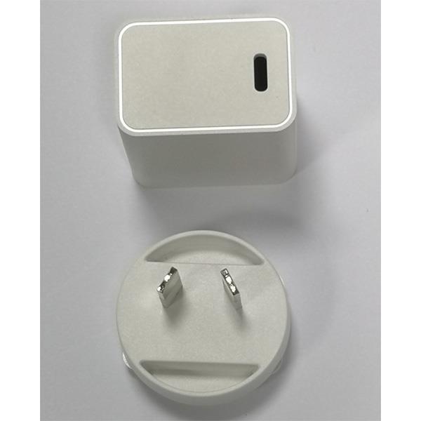

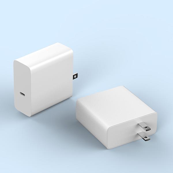

旅充充电器采用目前国际上先进的智能充电控制专用集成电路BQ2004E,它可以对镍镉、镍氢和锂离子电池快速充电。对镍镉镍氢电池充电时,充电过程包括预充电、快速充电、补足充电和涓流充电等四个阶段,旅充充电器采用的快速充电终止方法有:温度变化率(△T/t△)检测法、高电压Vmax检测法、高温度Tmax检测法和长充电时间tmax控制法,确保电池安全充电。为了消除镍镉电池的记忆效应,充电前还可以加入放电过程。对锂离子电池快速充电时,采用恒流转恒压充电法。在恒压充电状态下,旅充充电器输出电压具有非常高的稳压精度(1%以内),因而可有效地避免锂离子电池过充电。
电源适配器采用由TOP智能开关器件组成的离线式开关电源,该电源的电路特别简单,可靠性也很高,交流输入电压范围非常宽(85?265V),可以适用于任何国家和地区。
旅充充电器可用于:手提电话、无绳电话、语言传呼机、笔记本电脑、对讲机、摄像机、便携式电子仪器和其他电子设备。
旅充充电器主要特性
(1)可对三种电池(镍镉、镍氢、锂离子)快速充电。
(2)旅充充电器采用四阶段(预充电、快速充电、补足充电、涓流充电)充电控制法,确保电池充足电。
(3)采用温度变化率△T/t△,电压负增量-△V、高电压Vmax、高温度Tmax和长充电时间Tmax快速充电终止法,可有效避免电池过充电。
(4)旅充充电器具有多种保护功能:超温和欠温保护、过压保护、短路和开路保护等,确保电池安全充电。
(5)采用高频脉冲充电,可有效地消除镍镉电池的记忆效应;通常镍镉电池充电前不需要放电。
,适配器外壳, ,塑料外壳,模具制造
